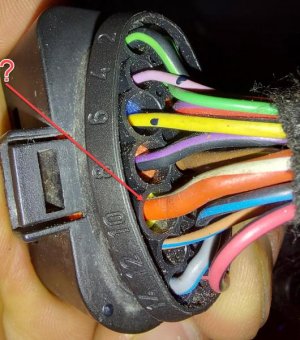

Da er mir seitdem einen Fehler für den G61 raushaut, dachte ich zuerst, dieser sei auch nicht verkabelt. Den konnte ich aber nun identifizieren, alle Leitungen (3 Pins) haben durchgang und sind i.O. (sorry für das falsche Foto, war da nicht ganz bei der Sache)...
