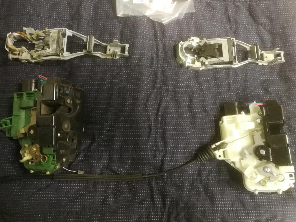

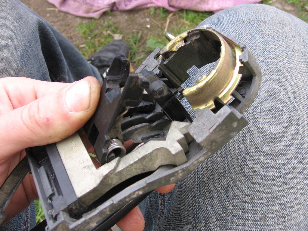

Thema Türgriff..
wenn Du Pech hast ist die Aufnahme ("Lagerbügel") für den Türgriff in der Tür defekt.
Teilenummer 3B0837885K
  • Kenny´s .:Red R32 Beitrag #44
Da das System schloss defekt ist (Licht geht nicht an bei Tür auf, Pumpe läuft nicht an) Werde ich direkt die ganze turmechanik vom Schlachter umbauen da das Schloss da schön straff sitzt
  • Kenny´s .:Red R32 Beitrag #45
austauschen der Schlösser iss ne mega Fummellei und halte dich strickt an die Reihenfolge beim aus- und einbauen, sonst geht da an den Plastikteilen (Einbauhilfe oder wie auch immer das heist) am Schloss kaputt und du bist am fummeln und fluchen. Ich sage nur Metalverkleidung, Kabel und Bowdenzug *roll* habe erst beide Schlösser ausgetauscht 8) und wichtig nehme langes und grosses Werkzeug. Was einmal in der Tür verschwindet, kommt nie mehr raus...

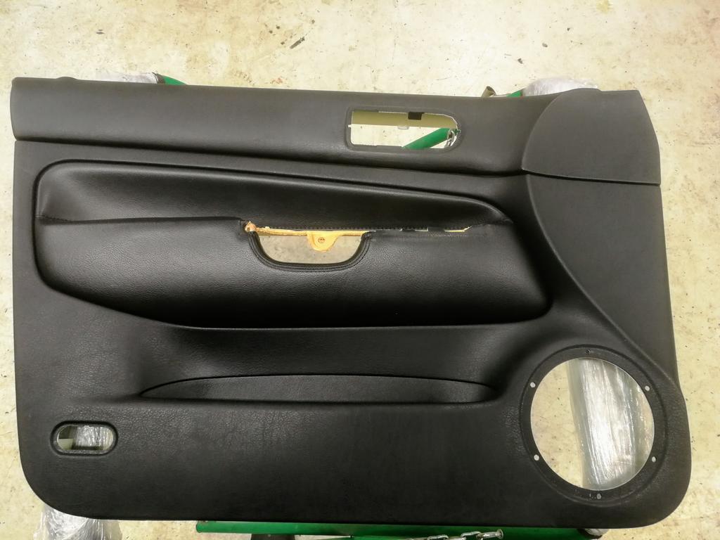

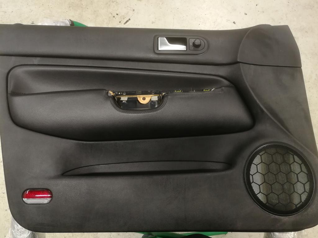

Heute die Fahrertürverkleidung überholt
Alles abgebaut und die Basis verkleidung gereinigt. Lautsprecher gitter hatte auch nen riss.
Ersatzteile, auch griffrahmen kam neu der war lose...
Fertige Ergebnis! Neuwertig
Lautsprecher habe ich nun auch vorne rechts, entlich Stereo sound :D
Erstaunlich was für ein Unterschied so ein paar Teile machen fühlt sich wie ein neues Auto an. Türschloss und griff schließen satt und sind fest, nix klappert und schleppert... Schön. Einzige was mich richtig wurmt und stört ist die restlos entfallene Türgriff alublende da meine macken hat :(
