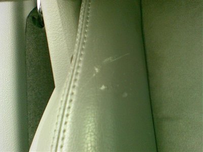

Mir ist gerade was schreckliches passiert!!! Ich habe ein bekannter von mir, auf den Bahnhof gefahren. Jetzt habe ich gesehen, das er beim beifahrersitz zwei Löcher und zwei Kratzer in das Leder gemacht hat8-( 8-( 8-(
Ich bin unglaublich genervt!! Ich könnte Ihn momentan kurz und klein schlagen!!!!
Ich weis, er hat es sicher nicht extra gemacht, aber kann man nicht ein bisschen auf die schei**e aufpassen?????
Ich wollte euch fragen, ob man das irgendwie GANZ weg bekommt? Hat von euch schon jemand erfahrungen damit gemacht?

Mit Lederpflege vielleicht .... die Löcher sicher nicht ...
würde den Bekannten bezahlen lassen oder glei erschiessen

Kann man einzelne abschnitte neu beziehen lassen? Und die Vollkasko übernimmt bei solchen Fällen nichts, oder?

würd mal schauen was mit der Swizöl Pflege rausbekommst .... vielleicht ist es dann akzeptabel .....

Keine Ahnung*noahnung* Beschissen ein und aus gestiegen, und hatte Knöpfe an den Hosen... Frag mich nicht wie das ging.
Das lustige ist ja, dass ich gestern ca. 3 Stunden die Sitze mit der Lederpflege von Swizöl bearbeitet habe:-/

Ich würde es der Haftpflicht melden (falls er eine hat) und dann zu einem guten Sattler gehen.

wie klaus schon sagt, der haftpflicht melden, wenn er eine hat. die regelt das dann und du hast den wenigsten ärger damit.
ich meine aber auch mal nen beitrag bei dsf gesehen zu haben wo nen autoaufbereiter das auch wieder hinbekommt ohne das du nen neuen sitz kaufen musst.

Ein guter Aufbereiter wird das Leder in dem Teilbereich einschleifen, die Löcher füllen und anschließend Lackieren.
Danach sieht man davon nichts mehr.

Da bekommst du Flüssigleder in deiner Farbe zum Reparieren.
Ich würde an deiner Stelle erst mal die Ledertönung in deiner Farbe probieren. Ich denke dann sollte kaum noch was zu sehen sein.
