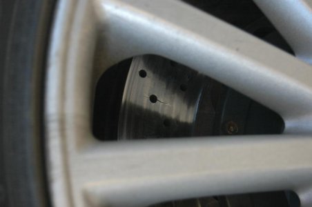

nee keine probleme. brauche neue scheiben und beläge und bekomme noch andere bremssattelhalter. die scheibe ist durch die EBC YELLOW STUFFS sehr stark beansprucht worden. die erfahrungen mit den EBC belägen haben aber auch die mit den porsche 6 kolbenanlagen, da war bei einem schon nach paar tsd km die scheibe platt. meine scheibe hat an den löchern etwas risse bekommen. auf der nordschleife war die scheibe auch schon und hat voll überzeugt. umso heißer der ebc belag wurde desto stärker die bremsleistung :D aber auch der wahnsinnige verschleiß.

hier mal ein bild der risse:

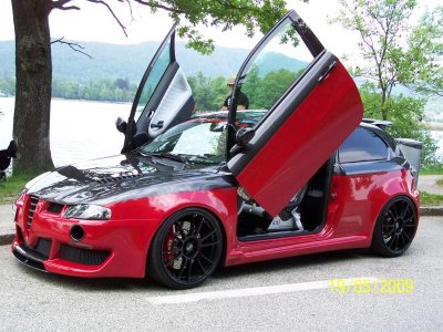

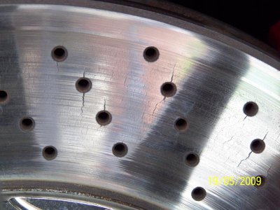

also bei den originalen porsche scheiben ist das ganz normal, das sie sogenante hitzerisse haben.
letztes jahr am see war auch ein alfa fahrer ,glaub nen 165er in rot grau der meinte auch das das normal ist.
hab da mal ein foto...

So lange die Risse nicht von Loch zu Loch gehen ist es nicht weiter schlimm.

also bei den Rissen hätte ich Angst aus über 200Km/H eine Notbremsung zu machen...*schock*

keine angst die hält locker:D
ja bei den amg bremsen ist das auch ganz normal, da gehört das scheibenwechseln zum Kundendienst:D
bei porsche auch ganz normal
zu meinen rissen, die risse sind auch nur in der oberschicht!
bei normaler fahrweise verschwinden diese auch wieder. die scheibe ist aktuell ohne verfärbungen und die risse sind auch kleiner geworden.
naja evtl brauch ich ja auch gar keine neue scheibe.

Sind ganz normal die Rsse! Haben meine RS6 Bremsen genauso8)
