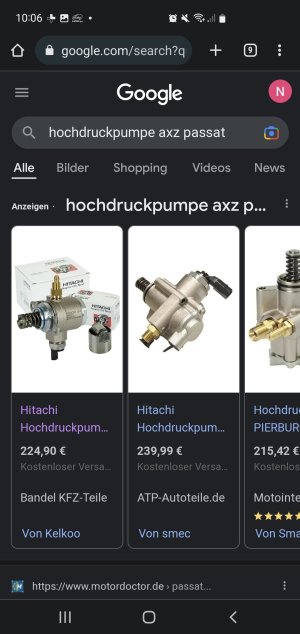

  • Hochdruckpumpe Beitrag #5
Norman
05.01.2023
Also laut den Anbietern im Internet, läuft diese unter hochdruckpumpe. Diese habe ich gewechselt. Vorgestern habe ich festgestellt, das ein sensor an der Pumpe nicht richtig fest war. Auto läuft derzeit ruckelfrei, allerdings sind die Geräusche an der Pumpe jetzt noch lauter geworden, als wenn er irgendwo nebenluft zieht. Fehler wird auch noch angezeigt, das der Kraftstoffdruck zu niedrig ist

Jaa ich sehe das du einen Passat fsi fährst. Dann bist du in der falschen Rubrik
Wenn die gluckert, kann es trotzdem deine Pumpe im Tank sein
