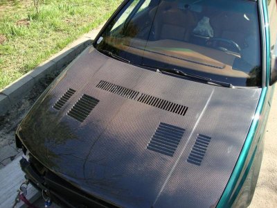

Meine Haube

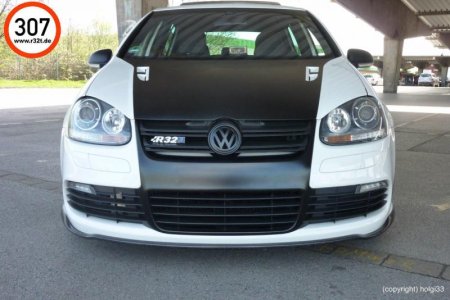

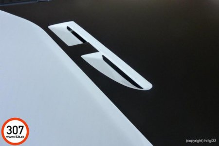

Meine Haube ....

@ Holger: die Aston Martin teile sehen auch genial aus! Sind aber glaub ich Schweine teuer oder?

Das ist Jaguar! Kosten so 130 Euro/Paar.

Holgi`s varante ist die mit abstand schönste wie ich finde . Die GSi-teile naja nicht so meins und sorry was gar net geht ist das einschweißblech vom 1er .

Ist immer alles Geschmacksache.
Die Jaguar in die Haube einzusetzen sieht zwar besser auf als die aufzusetzen, was auch geht, jedoch habe ich damit Probleme. Aufgrund der Temperaturschwankungen haben sich immer wieder Risse gebildet. Jetzt hat sich noch einmal ein Lackierer daran gewagt. Außerdem werden jetzt unten Wasserableitbleche aufgeschweißt, weil sich mit diesen Teilen das Wasser u.a. im Ventildeckel sammelt.
