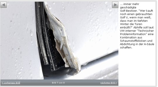

aber nicht das, was Klaus gepostet hat*oops*

nein nein, so sieht es zum glück nicht aus.
Also Schrauben sind alle fest. ich werde mal bilder machen und die reinstellen.
Das mit der Eisbildung könnte gut möglich sein, Danke.
