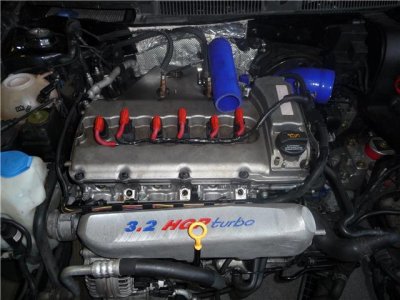

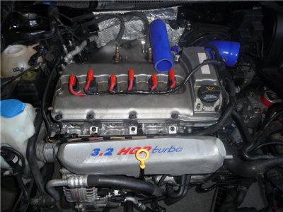

Nabend Jungs hier mal ein paar Bilder von meinem Umbau der Zurzeit beim Bts/HGP Veredler Jürgen Beck gemacht wird.
Es fehlen nur noch die Samcos die nach vorne zu den LLks gehen.
Was wird alles gemacht.
-HGP 460iger Kit,3 mm Platte
-308 Kmh Getriebe verlängerung sowie 3-6 Gang gröber verzahnt,gehärtet
und feinverdichtet
-Tacho bis 340 Kmh mit HGP Logo danke nochmal an unseren Svenni
und Mfa
-Sachs Kupplung und wieder das Orginale 2 Massenrad rein sowie die
Steuerketten neu
-Bi-Turbo Aga von Hgp
Weitere Bilder folgen
Greetz Sascha

:great: nicht schlecht!Genau identisch wie mein Kit letztes Jahr..passt alles!
Nur hab ich ne R32 Ansaugbrücke drin und einen 3,2 !Da waren die R32 Ansaugbrücken wohl alle *noahnung* !

Ich hab ja auch eine vom 5 er drin auchw enn bei mir das R32 drauf ist!Jedenfalls hast du auch den Temp.fühler Ansaugluft auch nicht an der Seite sondern schon auf der "Rückseite" der Brücke...sieht auch besser aus!

Stimmt das sehe ich jetzt erst mit dem Fühler Geil!:-D

Ist das ein Golf 5 Motor ? Der Ventildeckel sieht so aus ....
  • HGP 460 Kit Beitrag #11
Ja also meine sieht auch anderst aus!
Und wenn der eine Schlauch ja schon montiert ist bzw. so richtig liegt dann sieht das aus als gäbe es nur einen LLK...also wie beim 5 er *noahnung* ?

Nein Motor ist nen 4er der Deckel wurde nur getauscht warum weshalb ??
I dont know..........Ne der schlauch kommt noch wech.
