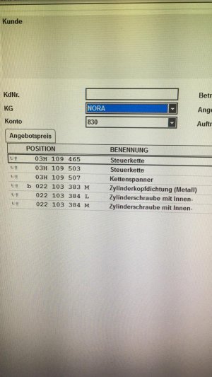

Das hat mir mein VW Mensch notiert, was er als Steuerkettensatz versteht.*noahnung*
Meines Wissens besteht der Satz doch aus 2xKette, 2xSpanner und 4xGleitschienen.
Würde mir jemand mit TN auflisten, was genau im „Steuerkettensatz“ beinhaltet ist bzw. was ich beim Wechsel (außer NWV) benötige?
Danke!
