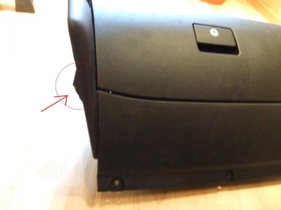

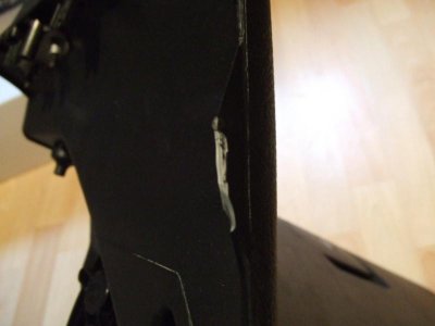

  • Handschufach ausbauen... ? Beitrag #5
LPG R32
LPG R32
24.05.2009
780
gibts eventuell noch eine 7. schraube unter dem climatronic bedienteil. also nicht gleich reißen wie blöd ;-)
ist aber nur bei manchen modellen verbaut. ob sichs vom BJ unterscheidet weiß ich nicht.
grüßle
david
Danke für die info, allerdings ist es jetzt zu spät :-/:-/:-/ Bei mir gibt es jetzt nur noch 6 Schrauben keine 7 mehr....

  • Handschufach ausbauen... ? Beitrag #6
golf5GTI
golf5GTI
2.223
oh das tut mir leid das meine Info falsch war... als ich meins neulich ausgebaut habe waren das nur 6 schrauben und ich konnte es ganz leicht raus nehmen ... sorry!
