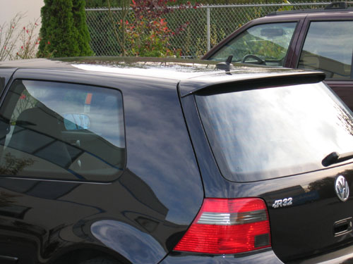

Hi jungs,
also irgendwie stört mich die komische Navi-Dach Antenne... Finde es mit nem kurzen Antennenstab schon mal net schlecht.... Da wäre meine erste Frage, hat man da irgendwelche Verluste mit dem kurzen "Stummel"? könnte mir mal jemand einen Link zu so nem stummel posten, wo man ben beziehen kann?
Dann habe ich jetzt folgendes mir gedacht. der G5 hat doch GSM/RADIO/GPS Antenne in einer Antenne auf dem DAch vereint. die schaut so aus wie ne Haiflosse. Habe vorhin im Etka geschaut, kostet knapp 80 Euro oder so...
Kann mir jemand sagen ob ich die im R mit NAVI MFD, FSE und Radio nutzen kann?
Danke schon mal
MFG
Michael
