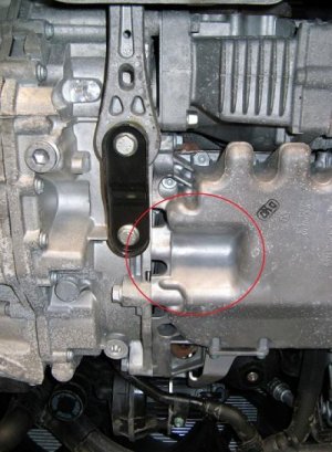

Habe auch die besagten Geräusche im Bereich Motor-Getriebe (siehe Foto)
Würde es als ein Klappern bezeichnen,als ob ein loses Blech irgendwo anschlägt.
In der P und N Stellung deutlich zu hören, nicht nur von unten, sondern auch aus dem
linken Radkasten.
In Stellung D deutlich leiser.
Wenn man von unten durch die Bohrungen schaut erkennt man ein rotierendes Teil, welches meines Erachtens etwas eiert.
Motor läuft rund
Freue mich über jeden Kommentar
