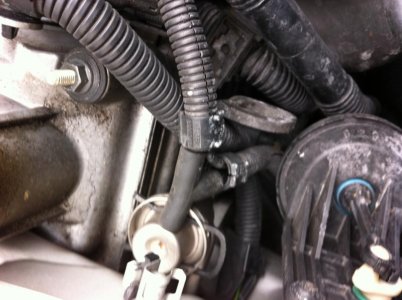

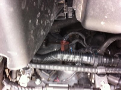

ihr habt das oben echt gut beschrieben, und normalerweise weiß ich wo der Temperaturfühler sitzt, aber irgendwie kann ich den bei meinem nicht finden *noahnung*
könnt ihr mir evtentuell auf den bildern zeigen wo der sitzt? ich dreh noch durch! des gibts ja nicht dass ich so blind bin...!

Ich hab bei meinem die Unterdruckdose vom Saugrohr abgeschraubt(2 Schrauben)dann siehst ihn gleich.Tauschen dauert ca.20min.!

danke! ich hab mir fast gedacht dass es der ist...war bissl irritiert weil oben stand da kommt man super hin ^^ aber mit meinen grobmotorikerhänden werd ich da auch ein bissl was wegbaun müssen :)
kann man die dose einfach so abschrauben? is die dahinter nicht an einer klappe befestigt?

Der Arm von der Dose ist nur auf die Welle geklipst und dann kommst zu den beiden Torxschrauben super dazu.Wennst die Schrauben draussen hast brauchst nur mehr vorsichtig an der Halterung ziehen,geht mit etwas Wiederstand heraus da nur mehr ein O-Ring hält.
