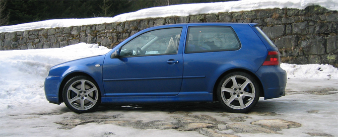

Ich hab die Felgen im S-Line Design draufgehabt mit 225/40 R18 V Schlüfen! Die Contis heben wie Scheisse, die sind Perfekt! :wink:

sehen ja ganz nett aus die Audi-Felgen.
Sind das Nachbau oder Originale ?
Wie breit und welche ET haben denn die?
Quanta costa ?

Das ist ein Nachbau, 8" breit und die ET beträgt 35. :wink:

Einige 17-Zoll-Felgen passen nicht auf den R32 und schleifen dann an den Bremsen. Also nichts kaufen, was der Händler nicht wieder zurücknimmt, wenn es nicht passt. Ich würde immer die 18-Zoll bevorzugen wegen der Optik und die Reifenflanken sind dann härter, so dass man auch problemlos weiter mit 240 km/h auf der Autobahn fahren kann und das auch in Kurven (ähnlich wie mit den Sommerreifen). Außer den Original-Felgen gibt es meines Wissens nach keine mit ABE. Meine Felgen sind zwar nicht schön, aber preiswert und funktionieren super:
