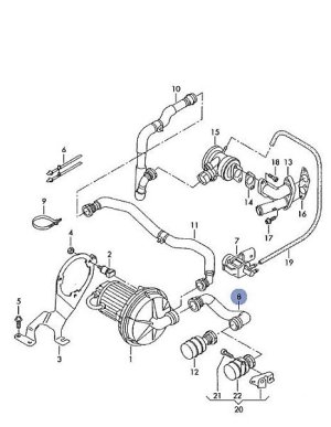

Die Sekundärluftpumpe sollte in der Nähe vom Luftfilter sitzen.
Der Ansaugschlauch "Pos.8" sollte am Luftfilter angeschlossen sein.
Die Pos. 10 und 11 solltest du mal auf Dichtheit überprüfen, da dies die Druckseite der Pumpe ist.
Hoffe ich konnte dir helfen.

  • Fehler: Secondary Air Injektion System Bank 1+2 Beitrag #9
Beim R32 hängt die Sekundärpumpe unten vorm Motorblock,seitlich
neben dem Ölfilter irgendwo;)
Alles klar!
War mir nicht sicher gewesen, wo das Teil sitzt.
Hab im Etka auch nichts gefunden.
