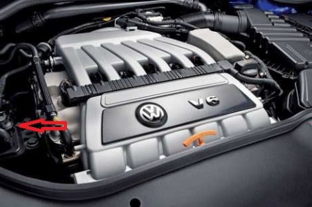

Naja ich habe mir die Frage auch gestellt, aber es muss wegen dem Geruch ja, zumindest theoretisch, Uberdruck sein.
Sonst wuerde ja vorne am Aktivkohlefilter, kein Geruch raus kommen...
Hier oben an dem Kopf.
