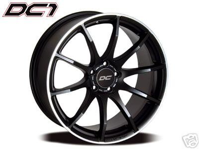

Guten Tag die Herren zusammen,
was meint Ihr.
Will mir folgende Felgengröße auf mein Auto schnallen.
8,5 x 19" ET 40 mit 225 Reifen (oder 235??)
meint ihr die passen ohne Probleme drunter???
Ein spetzl von mir hat an seinem 2.0Tdi Individual 8,5 x 19" ET 35 drann. Da ist es vorne etwas knapp. Aber der R ist ja hinten bissl breiter oder???
Evtl. will ich noch tieferlegen (H&K Federn 20mm) aber nur vielleicht.

Meinst dass die ohne Tieferlegung passen ????
Eher nicht oder? Will halt dass die Felgen schön mit Radkasten abschließen.
Am besten eher 8,0 Felgen oder höhere ET...
Aber die Felgen schauen so gei* aus. Haben will.

also mit schöner Tieferlegung max. 8x19 ET 45 und dann schon mit leichten Nacharbeiten in den Radkästen -
s. G. isyrider111

Naja, der Reifendandler bekommt des schon irgendwie hin.
Will halt nicht unbedingt die Radkästen ziehen lassen.
Ich probier einfach mal aus ob die passen. Wenn nicht dann bissl Radkästen bearbeiten (bissl umfalzen etc...) vielleicht hilfts
Oder kennst du solche ähnlichen Felgen in Schwarz welche passen könnten?

Die schwarzen DC kosten auch ungefähr mit Reifen um die 1750 Euro.
Ich weiß nicht ob ich es probieren soll. Hab mal nen Thread geöffnet. Viele schreiben des geht locker andere sagen des geht gar nicht...
Aber ich denke langsam aber sicher auch dass es wenn, dann sehr knapp wird.
Evtl. mit Kanten umfalzen... vielleicht reicht des. Federn kann ich ja immer noch draufmachen...(wird aber dann seeeeehr eng))((
Alles so kompliziert. Die Felgen sind halt die einzigen wo ich auf anhieb sehr fein finde

na, wenn es die einzigsten Felgen sind die Dir gefallen, dann mußte halt Augen zu und durch - hoffen das es passt - ich sage nein - ich habe 8x19 ET47 und habe trotz kleine Nacharbeiten im Radlauf hinten noch etwa 2mm Platz - ok, ist zusetzlich 40mm tiefer aber bei 8,5x19 ET 40 kommste gute 13mm nach außen - das ist ne Menge glaube mir und wenn Dein "R" dann einfedert, und er wird einfedern, dann aua...

Weiss ja nicht wies danach mit ner Tieferlegung aussieht, aber für 8,5Jx19 bei ET 46 bekommste ja ne ABE bei diversen Felgenherstellern... Denke aber ich würde dann lieber auf Nummer sicher gehen, oder, wenn die Möglichkeit besteht, mit ein paar anderen felgen testen und damit erst die Tieferlegung machen...
