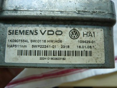

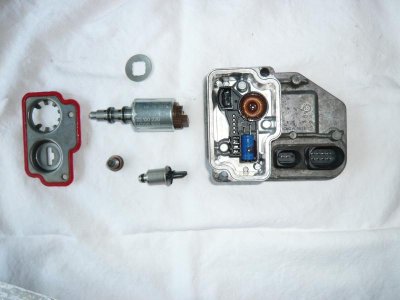

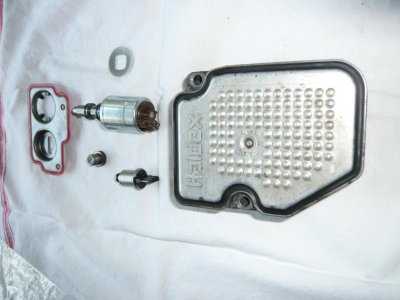

Diese kleine Box mit der Aufschrift "Haldex", die unter dem Wagen verschraubt ist, wurde getauscht. Ich nehme an, dass einer der beiden Sensoren, die du auf den Fotos siehst, der Temperaturgeber ist. Der wurde aufgrund der Fehlermeldung zuerst getauscht, was aber nicht geholfen hat. Nach etwas Suche bei anderen Dingen - wie u.a. auch von dir vorgeschlagen - hat sich dann doch das Haldex-Steuergerät als Übeltäter herausgestellt. Wer Interesse an dem defekten Gerät hat, kann es gegen einen kleinen Obulus gern von mir erhalten. Dazu bitte PN.

Ich konnte einen schweizer .:R32-Fahrer glücklich machen. Er hatte einen Dicken mit kaputter Haldex gekauft. Die im obigen Foto abgebildeten "Sensoren" fehlten. Ich habe ihm mein altes Steuergerät mit den Sensoren geschickt. Er musste zwar die Pumpe noch wechseln, aber jetzt passt es. :great:
