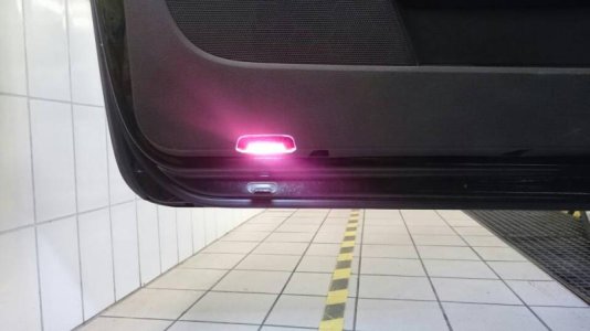

Hallo leute
ich durchsuche jetzt schon seid stunden das netz, aber hab leider nix passendes mit einer konkreten aussage gefunden
ich will mir bei meinen dicken die Einstiegsleuchten nachrüsten .
hab nen 3 Türer mit elektr anklappbaren spiegel und der Fahrerspiegel verdunkelt sich bei bedarf ..
so jetzt sagen die einen Pin 1 und 2 dann wieder Pin 1 und 4 .. dann heisst es wieder bin 18 und 19 ... versteh rein gar nix mehr
was is nun Sache? hat es schon einer nachgerüstet und kann mir genau sagen welche Pinbelegung ich nun brauch ? und wie ich es im vcds codieren muss ?
lg Wolly

es gibt e nur 3 möglichkeiten .. muss halt das Messgerät herhalten
Pin 1/4
Pin 1/2
Pin 18/19
je nachdem welches steuergerät verbaut wurde
in tendiere zu Pin 1/2
hab hier die aussage von einen anderen Forum
Modelljahr 06/07 war wie folgt: Türwarnleuchte (W30) Fahrerseite -
Pin T32a/1 (0,35er Kabel), Masse von T32a/2.
Gleiches gilt für die Beifahrerseite! (Beifahrerseite T32b/1 und T32b/2)
hab leider keinen Stromlaufplan zur hand sonst könnte ich mal gucken was belegt ist was nicht ... derzeit habe ich nur mal die +64 Codierung gemacht und den fehlerspeicher ausgelesen , Türwarnleuchte un-plausibles Signal (welch wunder es sind noch keine lampen drinnen ^^)
  • Einstiegsleuchten in den Türen Beitrag #9
R32Wolly
06.01.2016
31
Soooo.. Und heute Nachgerüstet... Pin 1 und 4 waren es zur Info...

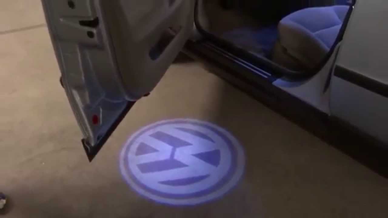

Geil find ich ja auch die Beamer, die im neuen Seat Serienmässig drin sind...

1 und 2 hätten au funktioniert

Wenn die Beamer Serie werden.. Deaktiviere ich sie gg
  • Einstiegsleuchten in den Türen Beitrag #15
RS999
RS999
24.04.2015
374
378
Die Beamer sind 'ne nette Spielerei. Hat zwar was von Kirmesbeleuchtung, aber irgendwie cool ;)
Und für 10 Euro kann man das mal machen dachte ich, sind ja schnell wieder draussen.
Beleuchtete Spritzdüsen und so'n Schmarrn sind was Anderes, da gibts keine Diskussion, die gehören verboten ;)
