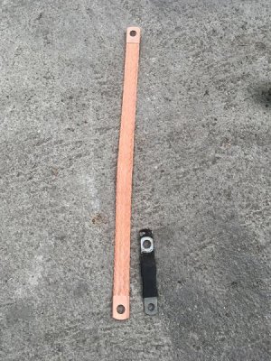

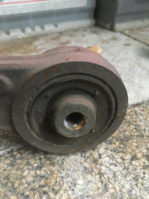

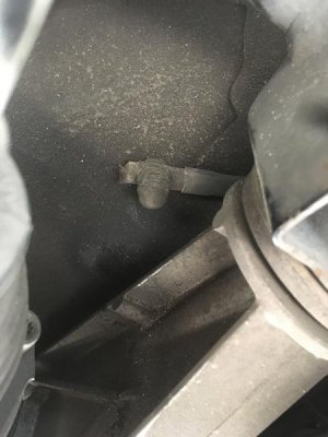

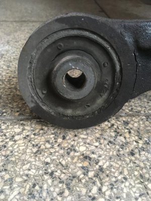

Servus,
so, da die Kiste zwecks Getriebewechsel eh grad auf der Bühne steht, ging es dem nicht mehr vorhandenen Masseband sowie den QL Buchsen an den kragen. Hier kommt jetzt ein Satz Superpropoly rein.
