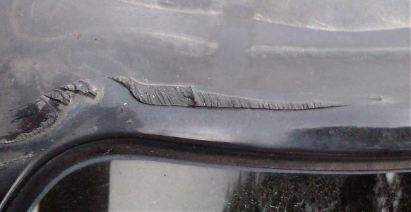

Jo das is ganz klar =D das die auch fehler machen ^^
nur is halt die frage wurde der bei VW original von hand verklebt (sprich kleber auf n spoiler aufgetragen) oder hat das RobiRoboter *lol* übernommen... der das eigentlich ja in geordneten geometrischen zügen und gleicher breitemachen sollte *lol*

Das war gute Handarbeit;) zwar keine deutsche*roll* :D aber ich denke nicht das es am fehlerhaften verkleben liegt! Der wagen hat schon paar jahre auf dem Buckel...und ist sicherlich schon öfter 240kmH und mehr gefahren...
wenn man dort ne Angelschnur oder ähnliches benutzt,gibts auch keine oder kaum Kratzer!

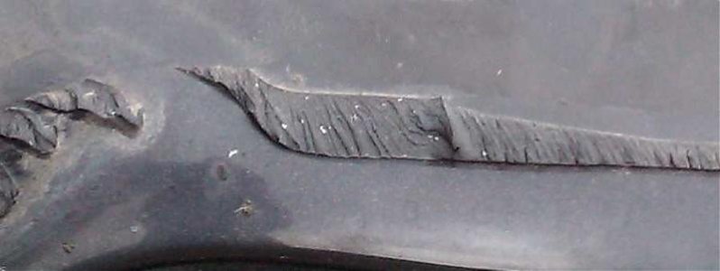

Genau die gleiche Idee hatte ich auch. Denke auch, dass den jemand zocken wollte, und ihn gelöst hat. Die Abrißmarkierung ist schon merkwürdig. Kommt bestimmt nicht von dem Fahrtwind.
glaub ich erhlich gesagt nicht weil um da mit nem messer ran zu kommen müsste mer das schon ziemlich stark biegen ( is ja unterm *lol* "theoretisch vorhandenen Spoiler" und müsst dan noch um den radius von der heckklappe ) würde zwar gehen aber dan würd kratz spuren geben im Lack die gibts aber nich. Aja und abgesehen davon ^^ müsst ja dan noch der gummi der durchtrennt wurde aufm auto kleben...
hab noch 2 bilder... Hochleben die Mega Pixel *lol* also wenn ich bei mir her zoom schauts schon eher nach ner bruchstruktur von dem gummi aus
bleibt wohl nur noch die Gremlin Theorie die dich an spoiler gehängt haben :D

Schaut für mich auch so aus als hätte da jemand denn Spoiler klauen wollen!
Würde auch auf Angelschnur oder so tippen.Weil die Reste vom kleber schauen nicht so aus wie als wäre der Spoiler da abgerissen.
joa das schon das stimmt schon schaut recht gleich aus aber anderst gesehen auf den ersten bildern musst auch sehen auf 98% der restlichen fläche sieht mer ja noch wo der kleber war bzw 1zu1 wo der kleber an der heckklappe gehaftet hat.. und der is ja rückstandslos wie "abgezogen"
denk eher das ich der spoiler auf der linken seite gelockert hat und die klebe fläche immer weniger geklebt hat bzw. über längere zeit dan mit schmutz unterwandert wurde...
bis dan halt heut bei dem tempo too much wurde... man sieht auch auf der rechten seite wie der kleber bzw. die klebe fläche immer mehr zu nimmt bzw. die klebe fläche richtig "frsich" und frei von schmutz ausschaut. Mann muss auch dazu sagen *lol* das stück auf der rechten seite hat ziemlich gut gehalten wenn man sich durchrechnet was fürn Hebel da am werk war von dem ganzen stück was fehlt... ^^ recht betrechtlich.

ja... das dacht ich mir auch... um ehrlich zu sein wo ich gesehen hab das 2/3 fehlen... ma wieder n beweis... zu sehen was da für kräfte walten...
nunja aber trotzallem würde mich jetzt interessieren ob andere Dachspoiler auch so verklebt wurden und ob so wie die klebe fläche auschaut das original von VW is
Genau so seh ich das auch.
Wobei ich noch ergänzen würde dass der von Wasser und Schmutz unterwanderte Teil wohl beim Verkleben schon nicht ordentlich Staub/Fettfrei war, sonst kann sich doch der Kleber nicht so großflächig vollkommen ohne Rückstände lösen.
Angelschnur und Diebstahl dachte ich zuerst auch, aber ich glaub schon dass der hintere Teil Kleber dessen gebirgige Struktur das vermuten lässt durch das abrupte abreißen so verformt wurde. Ansonsten müsste zumindest irgendwo an der Heckklappe zu sehen sein dass die Angelschnur den verkrusteten Staub touchiert hat.
PS: Herzlich wilkommen... ;)
Danke für die begrüßung ;) *buck*
Ja ganz ganz genau so vermute ich das ganze auch... auch von dem gummi was noch dran klebt, weil also wenn ich so auch schau im staub oder sonstiges sind keine spuren von ner angelschnur oder sonstigem. Und wie gesagt muss beim verkleben schon was falsch gegangen sein.. da der Kleber so rückstandslos komplett "abgezogen" wurde 8-(
Nun stellt sich mir eben immer noch die Frage bei wemm der fehler liegt hmm... und ob VW die Spoiler so verklebt haben oder ob dieser aus was für gründen auch immer nachträglich hin gemacht wurde *noahnung*
