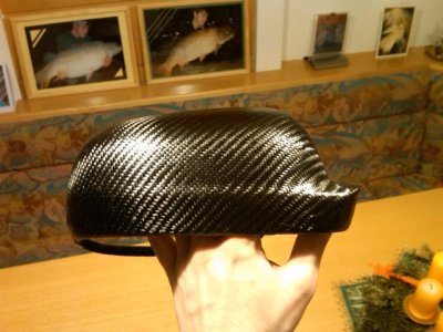

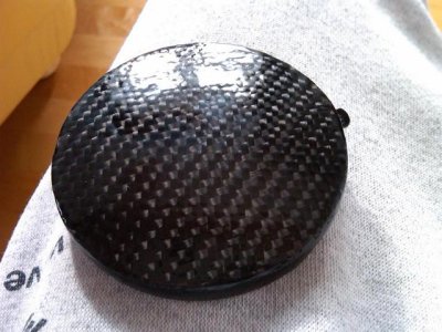

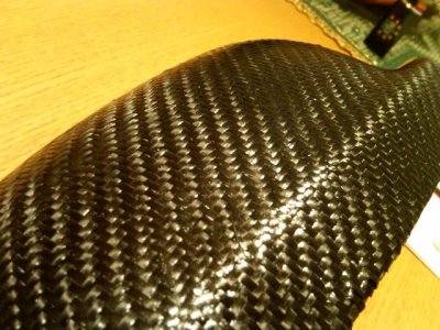

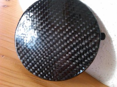

So hier mal ein paar Bilder..
Auch wenn die Quali noch so schlecht ist und mittlerweile das Ergebniss um einiges besser ist und auf den Fotos bei der Spiegelkappe erst eine schicht laminat und kein Klarlack ist und beim anderen teil der klarlack auch noch richtig kommt. Is nur eine schickt die ich net glatt geschmiergelt habe.
Werd schauen das ich Nächste Woche wenn ich Schalensitzdurchführungen und 4 Außenspiegel laminiere mal wirklich mit der Spiegelreflex fotos mach und net mitm Handy..
Lg

sieht doch schon mal recht gut aus, das erste ist der Tankdeckel oder? Wie machst du das mit den Spiegelkappen, um die Ecke und die ganzen rundungen, muss mann da was einschneiden oder wie legt sich das gewebe um?*noahnung**noahnung**noahnung*
  • Carbon selbst laminieren? Beitrag #23
mike.r32
mike.r32
08.04.2009
2.149
Ne das is die Abdeckung unter der Mittelarmlehne.
Also Kohlefasergewebe ist anders.
Das darft man sich net so wie papier oder so vorstellen sondern das Gewebe legt sich jeder form an. egal ob das jetzt eckig rund oder was auch immer ist.
Das einzige was zu beachten is das sich das Gewebe nicht verzieht und das passiert sowas von schnell...
Wirst aber alles sehen... ich denk es gibt keiner der es bei den ersten versuchen kann... bei mir sind ungefähr bissl mehr wie 1 m2 gewebe aufgegangen bis es wirklich ordentlich funzt.
