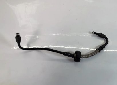

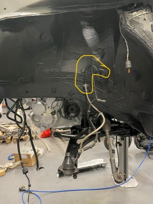

Hallo zusammen,
ich bin gerade dabei, die Bremssättel zu überholen. Zusätzlich rüste ich auf Stahlflex um.
Frage: ich suche die Bremsleitung Fahrerseite vorne, die vom ABS Block an den Bremsschlauch geht.
Wenn ich es richtig sehe, gibt es die nicht mehr neu, man muss sie sich selbst neu biegen. Ist das vom ABS Block „ein Teil“? Also einfach am Block lösen und raus damit oder steckt da mehr dahinter? Also zB. zweiteilig, man muss im Motorraum was wegbauen, dass man drankommt etc.?
Bremsleitungen hinten sind ja ein Teil und somit easy. Danke! Bilder zur Veranschaulichung.9EE7AEF1-4FB9-46B8-9719-10ACF0E90E27.jpeg3BAD65B6-D8F8-4981-BB9E-D06771D18228.jpeg

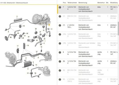

Im Teileprogramm sieht das ganze so aus, falls das hilft:

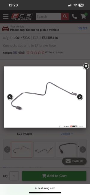

Danke, ja diese Zeichnung habe ich auch. Über die Teilenummer kommt man an eine Leitung. Bin mir aber nicht sicher, ob diese passt. Auf eBay sieht das wie ein Zwischenstück aus… 6B76418F-99A3-4A08-B290-5A4BAA94640D.jpeg

das sollte bis an den Schlauchpunkt einteilig sein, das ABS sitzt doch direkt da.
Schau mal von Oben rein, dann wirst du das sehen können am ABS Block
  • Bremsleitung ersetzen Beitrag #7
20.10.2012
561
492
Das war ja nicht wirklich meine:)
Sondern ob das ein Teil oder mehrere sind etc. Siehe Post 1.
Achso, ja das kannst du dir doch direkt am Auto am besten angucken wie es verläuft.
Luftfilterkasten raus und dann siehst du es ;)
