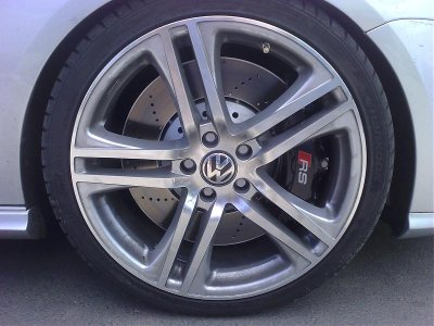

Habe Heute beim Rothe Motorsport ein 5.:RTurbo bewundert mit Schöne R8 Felgen und RS6 Bremssätteln und 390 scheibe!!
Einfach eine geile Bremse!!:great:
