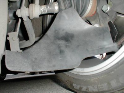

nabend !
hatte diese lösung früher auch verbaut gehabt in der kombination porsche 6 kolben mit orig. scheiben. habe nichts spürbar gemerkt, nur das die dinger so weit runter standen das ich immer an den 2 stellen aufgesessen bin. hört sich sc.... an, man denkt immer es geht was kaputt.
jetzt liegen sie in der garage !!!
