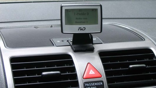

Verbaut: Funkwerk Dabendorf Audio com mit Micki-Interface
display derzeit noch mittig auf Mittelkonsole

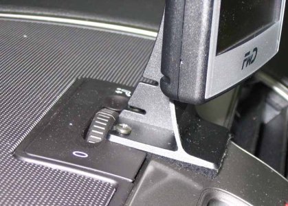

Die Blackbox wurde im Fach im Armaturenbrett verbaut, wo sonst das Bordbuch liegt. Es wurde eine Kunststoffplatte zugesägt, auf der die Blackbox liegt. Anschluss einer Scheibenantenne, die auf der Beifahrerseite von innen an der Scheibe befestigt ist. Mikrofon ist an der linken A-Säule hochgezogen. hinter dem Radio geht das Kabel zum Display hoch, wird unter dem Lüftungsgitter nach vorne zur Abdeckung des Lüftungsrändelrads gezogen und ort durch eine kleine Aussparung hochgelassen. (Kabelabmmesung ca. 3 x 1 mm)
Der Halter des Display ist mit zwei Schrauben an diesem Plastikteil fesgeschraubt, also biem Ausbau nur nen neur Deckel rauf und man sieht nichts mehr vom Einbau. hinter wird zwichen FSE und Radio das Mickiinterface angeschlossen. Damit Annahme / Ablehnen von Geprächen möglich sowie Lautstärkeregulierung.
Die FSE hat eine sprecherunabhängige Sprachwahl, sowie per Nutzung der Fernbedienung Blättern im Telefonbuch möglich. Anzeige von SMS und Beantworten von SMS möglich. BeimKontakt zur FSE wird das Handy in den Standby geschickt und man telefoniert komplett über die Blackbox (und somit Aussenantenne (also weniger Funk im Innenraum und Handyyakku hält länger)
also von der Anlage bin ich begeistert, die Parrot 3100 LCd war nciht so gut...
Und noch ein Bild von der Seite (ja, beim nächsten Mal wisch ich vorher mal Staub ;-))))
