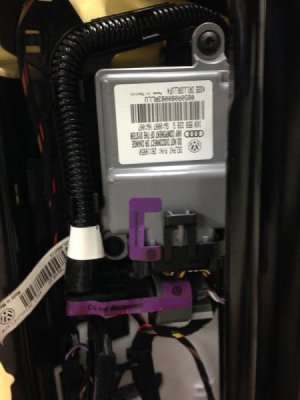

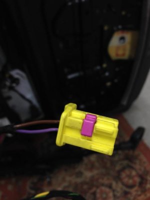

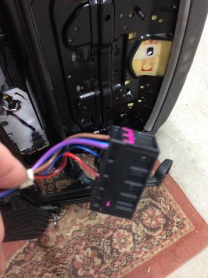

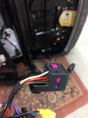

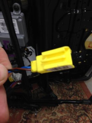

Die original sitze hab ich noch, hab heute mal geschaut welche Kabel usw unter den sitz ist, aber ich bin mir nicht sicher was und wie man es alles umbaut in dem neuen sitz.
Vielleicht kennt sich von euch jemand besser aus.
hier die Bilder :

Moinsen.....
must halt die Sitzbelegungsmatten nachrüsten .....
