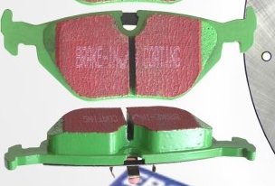

hab da mal ein Beispielbild zu rausgekramt.
btw: sory wegen des Doppelposts, aber ich bin anscheinend zu doof mit dem Editieren noch eine Grafik hochzuladen
