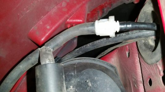

Hallo zusammen,
Hab seit kurzem einen 3"Klappenauspuff von Zinram unter meinem Golf 5.
Die Klappe ist dauerhaft offen und es ist nicht schön mit dem Lärm. Die Klappe schließt einfach nicht.
In der Werke wurde heute das Magnetventil erneuert und das Ventil am Motor geprüft. Klappe bleibt leider offen. Wenn man manuell 0,5 bar auf die Klappe gibt, schließt sie.
Hab mir mal die Schläuche angeschaut. Ist das alles so richtig? Man weiß ja nie wer da vorher gebastelt hat.
Sonst jemand eine Idee? Der Vorbesitzer hatte den Schlauch am Auspuff einfach per Kabelbinder abgeklemmt. Das hab ich direkt entfernt. Undicht scheint nichts zu sein. Anbei ein Bild.

Ähm. Die Klappe ist unterdruck gesteuert, nicht Überdruck :D

Ja ich weiß :(
Wo ist der Fehler?

Hebel der Klappe hat sich verstellt ?.
Falsche Klappe verbaut
Akustisches Missverständnis
Etc

Ventil mal umdrehen?

Beim 4 iss Sie immer offen und wird dann beim Start mit Unterdruck geschlossen... Am 5er iss es doch andersherum, dachte beim 5er ist Sie immer Zu! Ich würde auf falsche Klappe tippen...

Verwechselst du das? Wenn ich bei meinem Ver die Unterdrucksteuerung abschalte (Ventil umdrehe) ist die Klappe daueroffen ...

:great: K.A. aber dann müsste das ja die Antwort sein...

Also beim 5er ist unterdruck nötig um sie zu schließen.

Definiere Stand ?
Stand Motor aus oder Stand Motor an ?!
Stand Motor an , ist sie im Leerlauf offen
Stand Motor aus, ist sie auch offen

Meinte Stand, Motor an und Leerlauf, danke

Siehe BB80, also müsste Sie auf sein!
