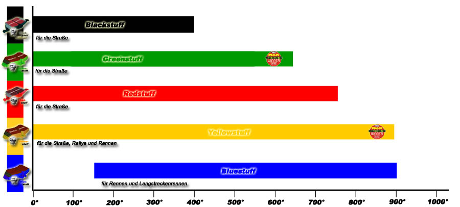

EBC Schwarz sind wie die Originalen Bremsbeläge, grünen sind etwas sportlicher und rot sind die letzten die für den Straßengebrauch empfohlen werden. Gelb und blau sind dafür nicht geeignet weil sie zu hohe Temperaturen brauchen.
Wo genau liegt denn der Unterschied zwischen grün und rot?
Grün ist ja aus Kevlar/ Aramidfaser und Rot aus Semi metallischem Keramik.
Muß man da auch besondere Scheiben nehmen?
Rot sind auch nicht mehr TÜV frei wie schwarz und grün.

  • Andere Bremsbacken Beitrag #10
Benji
Micha schrieb:
Wo ich die Bremsbeläge gekauft habe hätte ich auch von Torax Sportbremsscheiben beziehen können ca.700€.
Danke für die nette Grafik. :great:
Firma heißt natürlich Tarox und nicht Torax. Sieht man aber eh auf der Schachtel. ;)
