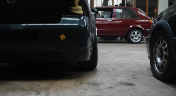

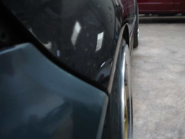

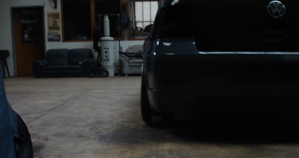

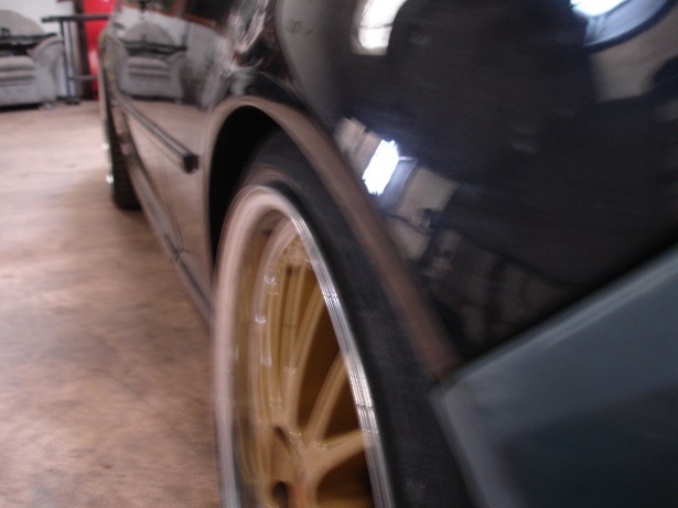

Abend zusammen.
Hab die Tage neue Felgen draufgeschraubt, Hinterachse 9,5x19 ET 68 mit 35er Platten.
Hab vorher 8,5x19 ET 45 mit 25er Platten gefahren, und mir ist der Achsversatz net so aufgefallen. Jetzt siehts aber echt übel aus, war so erschrocken dass ich alle Masse der Felgen gleich geprüft habe.
Felgen und Adapter passen, und ich bin mir auch über nen gewissen versatz im klaren aber so derbe ?
Unfall hatte der Wagen bisher keinen ;)
Würd mich einfach mal interessieren was Ihr dazu sagt, und ob man das mit Achsvermessen und einstellen wieder hin kriegt ?

Das ist normal beim 4er.....leider :-/
Ich kann auch keine 30 iger Platten fahren.
Auf der einen Seite passt es auf der anderen nicht.

ist normal.. auch deine vorderachse wird nicht genau montiert sein! Damals mein mein Kumpel Nils war die Vorderachse 8mm nach rechts versetzt und auch mm ist schon ne menge8) bei meinem ist die vorderachse auch leicht versetzt, 2-3mm und hinten fast garnicht!

in dem der aggregateträger einfach nicht 100% mittig justiert eingebaut wird...

Die beim Spurvermessen holen da garnichts raus.
Das lässt sich nicht ändern. Leider

Was man machen könnte, wäre die Achse hinten komplett zu lösen und über die Langlöcher etwas verschieben. Aber ob man da so viel rausholen kann...
Vorne am Aggregateträger ist nicht viel Spiel.

mein mechaniker hat mir damals beim spureinstellen gesagt, dass dies die einzige möglichkeit ist, etwas zu schummeln!

Hab mir jetzt von KW die Sturzkorrekturstreben bestellt, werd dann beim einbau versuchen alles so gut es geht einzustellen.
Mal sehn was da geht, mein KFZ-Meister Kollege ist da recht optimistisch.

Wird nicht viel bringen, da du nicht mit unterschiedlichen negativ Werten fahren kannst.
