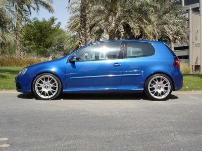

habe schon auf vielen autos ne menge grosser felgen gefahren, nur würde ich heutzutage, und schon gar nicht auf einem neuen wagen, da an der karosserie änderungen vornehmen. selbst radhausschalenschrauben haben einen sinn ! ;)
8X18 mit et 44 sollten aber gehen....
der hier hat 19 zoll drauf, die breite und ET müsste gleich sein und es ist angeblich das serienfahrwerk....
gruß,
t
gruß,
t
Das müßte die BBS CH in 8x19 sein.Die hat eine ET von 50mm. Meinste wirklich das ist das Serienfahrwerk? Besonders tief ist er nicht,aber Federn könnten schon verbaut sein.

...bei ET50 ist es natürlich kein problem.
ist ein .:R aus dubai. die bilder kommen mir bekannt vor. ich finde ihn für serie zu tief.
na mal sehen. ne BBS CH in 18 oder 19 zoll würde in jedem fall reinpassen, wobei mir die nicht sooooo gefällt. haben viele.....
