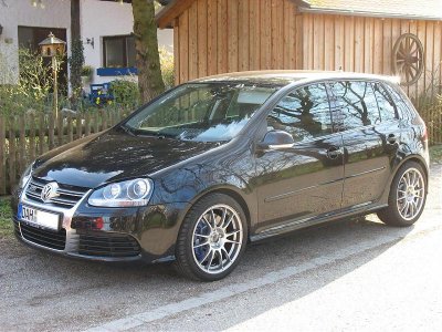

Cool, hab schon immer gewußt, daß ich mir die richtigen Felgen gekauft habe ;)

Ach ja????? 17 Zoll mit abgefahrenen Winterreifen sind bestimmt noch leichter*lol*
Bau doch am besten noch Tieferlegungsfedern ein- die sind bestimmt auch kürzer und somit leichter:D

Ja, Nikos Felgen geben mir schon zu denken, als BBS-Fan.
Die 5Kg pro Felge muss man nämlich auch so sehen:
Die Felgenmasse wird beim Beschleunigen nicht nur linear (wie der Wagen auch) sondern auch noch radial beschleunigt (Rotation).. ----> weniger Gewicht hier, wesentlich mehr Effekt als z,B. 20Kg durch Sitze.

Eh echt kein scheiß Stefan die H&R Federn sind schwerer als die Originalen *schock* hät ich auch nicht gedacht hab ja beide letzte Woche in der Hand gehabt beim einbau !
Muß jetzt echt mal überlegen ob ich die nicht besser wieder ausbaue *lol*
