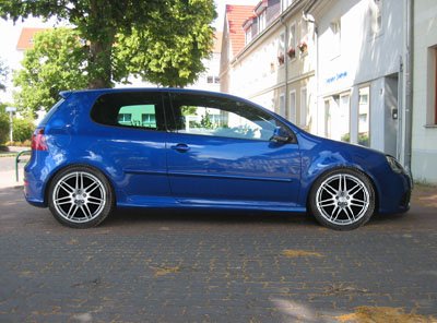

Hier mal die Daten
Scheibenrad 'Alu'
Grösse 7,5x18 ET 54
Preis 310,00 TG 3 Plus Mwst
(bei mir: 255,32 inkl Mwst pro Felge + 5,00 Euro für die Radzierkappe)
8P0 601 025 BA Felge
4B0 601 170 7ZJ Radzierkappe grau-metallic
Diese sind vom A3 wie man auf folgendem Bild sieht.

Hi,
ich habe mal mit meinen bescheidenen Photoshop-Fähigkeiten versucht, die 18-Zoll Felge auf einen R32 zu montieren.
  • RS4 Felge auf G V R32 wohl doch möglich? Beitrag #3
speci
speci
20.05.2005
1.980
ich find das sieht extrem geil aus.
vor allem wenn du die bremsanlage da noch durch siehst - das macht auch noch richtig was her :D

Hi, also ich glaube auf keinen Fall, dass irgendeine 19 Zoll RS4 Felge auf den Ver ohne Blecharbeiten passt. Die 9x19 ET29 (Sommerfelge) auf gar keinen Fall, die 8x19 ET29 (Winterfelge) schon eher, allerdings steht die ja immer noch ca. 13mm weiter raus als die A6 BBS-Felge in 8,5x19 ET48, und die ist ja schon sauknapp bzw. ohne Blecharbeiten nicht unterzukriegen. :(
Die 7,5x18 ET54 vom A3 müssten dagegen völlig problemlos gehen, da die Serienfelge vom Ver R ja 7,5x18 ET51 ist. D.h. die A3-Felge steht lediglich 3mm weiter nach innen als die Originalfelge.
