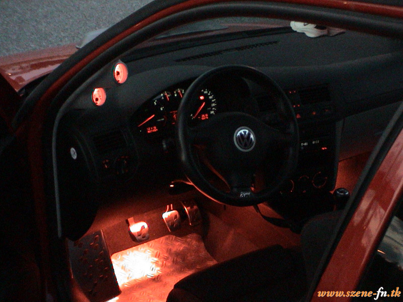

HD-YX777
HD-YX777
25.01.2004
5.330
Sieht gut aus. Die "blauen" Instrumente gefallen mir nur geringfügig besser;)
