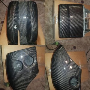

Der Tacho, viel mehr die Blende, bekommt gerade einen Echtcarbon Überzug da sich der Softlack löste.
Insgesamt arbeite ich sehr gern mit Kohlefaser und habe schon das eine oder andere Teil damit veredelt.

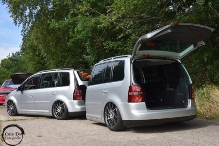

Da haben wir zwei

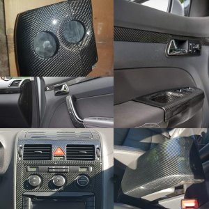

Hier mal bissl Carbon

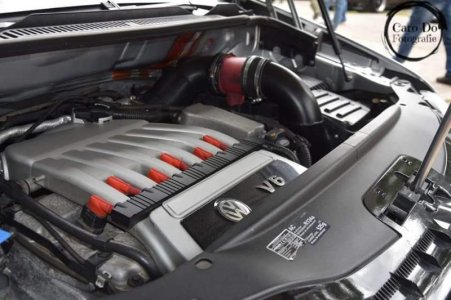

Schöner Umbau :)
A3 3.2 FSI? hat es den FSI im A3 gegeben ? dachte den gabs nur im der Passat (Superb, Pheaton, Touareg etc)
Grüße Tobi
  • Mein Fremd R32 Beitrag #5
MichelMarcel
31.03.2018
37
61
Schöner Umbau :)
Grüße Tobi
Das kürzel FSI stimmt nicht sorry gerade gesehen.
Nee den gab es im A3 als BDB, BMJ und BUB und der BUB ist es bei mir geworden. Ansaugbrücke wurde dann gleich wegen defekt auf VW umgebaut. Eine weitere liegt schon da zum lackieren. Nur den flachen Ventildeckel des BUB suche ich damit ich einen zweiten habe zum pulvern.
