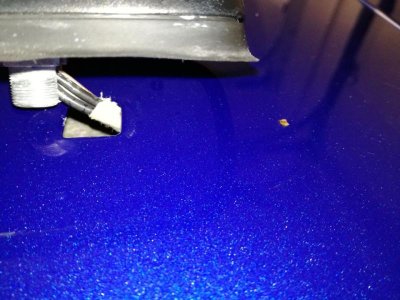

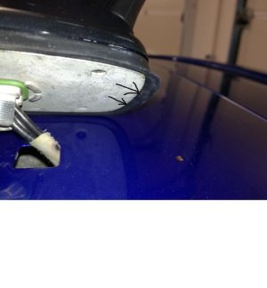

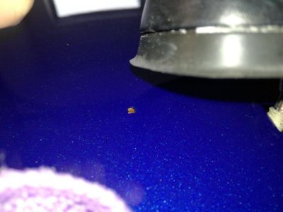

Hallo zusammen,
da vorraussichtlich meine Antenne defekt ist>Rns 510 findet keine Satelitten< habe ich mal die Antenne locker geschraubt weil ich die Teilenummer wissen wollte, und was sehe ich da, mindestens 5 kleine Rostbläschen.
Wie soll ich jetzt weiter vorgehen, ab zum Lackierer oder zum Freundlichen ?
Ich denk mir das irgendwann, dass ganze wieder kommt, da anscheinend die hintere Kante >>Siehe Bild mit Pfeilen<< der Antenne, bedingt durch den Fahrtwind nach hinten gedrückt wird und am Lack scheuert.
Meine Gedanke wäre einen kleinen Filzstreifen unter die neue Antenne an die Kante kleben.
Was meint Ihr, oder habt Ihr das ganze schon hinter euch ?
Mfg QuaddlerYfm und Frohe Ostern

Uhh, das sieht nicht schön aus. Ist die Stelle vom Antennenfuß verdeckt oder sieht man es anschließend, wenn du selber daran basteltst? Im letzteren Fall würde ich einen Profi dran lassen.
Falls es verdeckt ist, kannst du den Rost ja sauber abschleifen und eine entsprechende Rostsicherung vornehmen. Ein Filz ist sicher keine gute Lösung, weil der sich mit Wasser vollsaugt.
Vielleicht hat unser Lacker auch eine bessere Idee. ;)

Hallo Hansdampf,
ja die Stelle ist genau da wo die Kante der Antenne ist >schwarze Pfeile<
ja Stimmt der saugt sich voll, wobei unter der Antenne e immer etwas Wasser stehen bleibt.

wenn er von der antenne verdeckt ist würd ich rostumwandler drauf und evtl nen tupfen silikon drauf damit es nicht weiter durchgammelt und konserviert ist :D

Was könnte man stattdessen machen damit die Kante nicht mehr am Lack aufliegt bzw. scheuert ?
Da gibt's eig nur 3 Möglichkeiten.
1.A Ab zum freundlichen und eine Anfrage starten zwecks rostgarantie. Die werden dann, wen die Freigabe erfolgen sollte das komplette Dach lackieren. Da du Baujahr 2008 hast, bist du noch genau in der rostgarantie (12 jahre), evtl musst du etwas zuzahlen.
1B. Dach auf eigene Kosten komplett lackieren lassen!!
2. Wie Vince schon sagte ein Spot Repair, wobei du aber unter Umständen hinterher vllt was siehst. Preislich recht günstig gegenüber einer komplett lackierung des Daches. Wen das aber richtig gemacht wird und es einer macht der es kann, kann es auch sein das man gar nichts mehr sieht. Kommt eben immer auf das können an!!
3. Die Stelle wo es rostet nur ausschneiden, grundierung drauf und ausbessern mit Farbe und Klarlack. Empfehle ich aber hier garnicht empfehlen, da es rund um den rost meistens unter den lack auch schon leicht rostet. Wäre eine option, empfehle ich aber überhaupt nicht!!
Wen du es absolut perfekt haben willst, Greif zu ersteren. Falls du in der Nähe ein guten Lackierer hast, Greif zu option 2.
Bitte kein Filz, Silikon oder andere Sachen da hinschmieren oder ankleben.
Die Antenne brauch keine zusätzliche Dichtung und da steht auch kein Wasser drunter. Der Fuß hat ja ringsrum eine Dichtung die komplett abdichtet.
Ausserdem würde durch zusätzlichen Filz oder Silikon die Dichtung nicht mehr Plan aufliegen und somit würde es erst recht undicht werden, somit saugt sich der Filz mit Wasser voll und nimmt Staub auf, was dann wieder scheuert usw, also nur Ärger verursacht, und mit Silikon baust du dir auch nur probleme ein.
Ich vermute mal das der antennenfuß nicht richtig fest war, und die Dichtung minimal Spiel hatte, somit hat sie das scheuern über die Jahre angefangen.

!! Update !!
Also war beim Freundlichen.
Rostgarantie gibt es keine mehr weil er im 11ten Jahr ist. Der zuständige Mitarbeiter meinte Rostgarantie ist schwierig weil er nicht von innen raus rostet, sonder nur Oberflächlich ist. Wir sind zum zuständigen Lackiermeister gefahren, der hat sich das mal angeschaut und sagte das nur eine komplette Dachlackierung in Frage kommt.
Daraufhin hab ich mir mal ein Angebot machen lassen. 968,02€ wollen sie dafür haben. Ist/war mit eindeutig zu teuer.
Bin dann ein paar Tage später noch zu einer Lackierwerkstatt gefahren, bei denen ich meine Motorhaube schon mal lackieren lies. Dort lackieren sie mir das Dach für 500€ .
