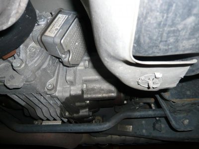

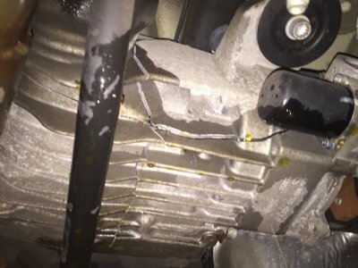

Foto 1 ist meine Haldex, bevor der Wellendichtring von der Antriebswelle gewechselt wurde (daher etwas ölig) und Foto 2 aus dem Forum vom gerissenen Gehäuse ...

da wurde wahrscheinlich wieder das haldex-öl ins diff eingefüllt u das ist dabei rausgekommen...saubere arbeit :great:
  • Haldexgehäuse gerissen Beitrag #5
nee, ist beim Bremsentest bei der Dekra passiert. Da gibt es einen genauen Prüfablauf beim Bremsentest. Wenn da was krumm läuft, kann so etwas passieren. Die Dekra übernimmt den Schaden wohl in Höhe von 5.130€.
Fehlergrund war wohl, dass die Handbremse nicht gänzlich gelöst war.
  • Haldexgehäuse gerissen Beitrag #6
Ich habe die Geschichte auch gelesen. Keiner weiß so richtig die Antwort darauf, wie es soweit kommen konnte. Wenn ich die Handbremse ziehe, passiert was? ... ich meine jetzt außer dass es hinten bremst *buck* Schaltet 4WD aus ... dann kann ja nichts passieren. Schaltet es ein, könnte durch den enormen Grip der Rolle schon was verspannen ...
Die These, dass es bei Gasgeben und gleichzeitigen Bremsen auch passieren könnte ist Quatsch. Sobald man/frau bremst, funktioniert Gas nicht mehr. Vielleicht deshalb?
Btw: Mein Tüffer macht den Bremstest auch nur auf einer Rolle - vorne - und es passiert gar nichts, außer dass ich die Plakette erhalte :D Einmal haben beim Runterfahren hinten ganz kurz die Reifen gequietscht, aber davon kann es doch nicht das ganze Gehäuse zerreißen.
Ich schätze, dass bei diesem Vorfall jede Menge zusätzlicher Bedingungen vorhanden sind, also z.B. irgendwelche Veränderungen vorgenommen wurden. Die Bastler sind ja unter uns *lol* Wenn dann was passiert, ist VW oder der TÜV schuld. :p
Das ist aber nur eine Vermutung ;)

hab die Tests auch schon beim TÜV/ GTÜ/ KÜS gemacht, die achten da schonsehr genau, dass ja nix schief geht.
Wenn die Dekra das beazhlt, dann muss im Ablauf was passiert sein, dass keine Trennung erfolgt ist.

Bin mir fast sicher, dass es nichts mit der Handbremse zu tun hat *noahnung*
Vorstellen könnte ich mir: Der fährt rückwärts von der Rolle, während die Rolle noch vorwärts dreht. Dann schließt die Haldex und es gibt einen enormen Drehzahlunterschied bei starkem Grip vorn. Das ist ja fast wie bei voller Fahrt den Rückwärtsgang einlegen ...
Nur Theorie *buck*

Allradfahrzeuge mit der [lexicon]Haldex-Kupplung[/lexicon]
Die Bremsprüfung ist auf einem gegenläufigen Einachs-Rollenprüfstand für Allradfahrzeuge durchzuführen.
Gegenläufig bedeutet: die Prüfstandsrollen des Bremsenprüfstandes werden auf der einen Seite vorwärts und auf der anderen
Seite rückwärts gedreht. Damit wird eine Übertragung der Bremskräfte in den Antriebsstrang verhindert.
Es wird bei der Prüfung jeweils das vorwärts drehende Rad gemessen, was zwei Bremsprüfungen pro Achse erforderlich
macht.
Die Prüfgeschwindigkeit darf 6 km/h nicht überschreiten.
Die von Škoda freigegebenen Prüfstände erfüllen diese Bedingungen.
Steht kein Prüfstand für Allradfahrzeuge zur Verfügung, kann die
Bremsprüfung auch auf einem Standard-Einachs-Rollenprüfstand wie folgt durchgeführt werden:
– Fahrzeug vorwärts auf die Rollen fahren.
– Motor abstellen und 2 Sekunden warten.
– Bremsprüfung vorn durchführen.
– Motor starten und ca. 5 Sekunden warten bis ausreichend Unterdruck aufgebaut ist.
– Fahrzeug vorwärts fahren bis die Hinterräder auf den Rollen stehen.
– Bremsprüfung hinten durchführen.

War heut zur HU und hab dem TÜV Prüfer auch mal zwecks Bremsprüfung auf der Rolle befragt. Der meinte gleich, dass er das meist auf dem Hof mit nem Verzögerungsmessgerät macht oder die Rolle nur ganz langsam laufen lässt, damit ja nix schief geht.
