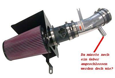

Hab den r32 mit einem bereits verbautem K&n Gen II gekauft hab mich ständig geärgert wieso der wagen im ersten gang kein gas annimmt und wenn dann mit grausem stottern und ruckeln das man fast ins lenkrad beisst so nach 3000 km ging aufeinmal die epc-,esp-und Abgaswert Kontrollleuchte an. Schnell mal in die Werkstatt Wagen auslesen lassen Fehler Luftmengenmesser die beiden zeigte er an,ich fragte dann wie 2 ,der Mechaniker ja ist nur einer angeschlossen.Ich nach Hause baute auf org.Filterkasten um und siehe da ist ja noch ein Geber alles angeschlossen jetzt geht der R wie stier und keine fehlermeldung mehr.
Jetzt meine frage wie kann so ein scheiss Teil 400 euro kosten und dann ist da mal nichts vorgesehen um den 2ten geber zuinstallieren der ist ja bei dem orginalen eingeschweisst? wie hab ihr es den gemacht das interessiert mich jetzt mal brennend? kann doch nicht sein das mann 400 flocken zahlt und dann das ding noch anpassen muss.
Bei mir kommst sowieso nicht mehr drauf ,doch wüsste es schon gern.
Vielen dank im voraus für infos

hab ja jetzt wieder den orginalen drin mich interessiert ja nur wie ihr den zweiten geber angeschlossen habt:D

Der Geber ist bei dem org.Plastikschlauch eingeschweisst wie soll das funktionieren?

Da mußt du entweder basteln oder den original Kasten drinnen lassen, was sowieso besser ist. Schau dir mal HGP, Rothe etc. an, wenn der Pilz leistung bringen würde, dann würden die den garantiert auch einbauen;)
