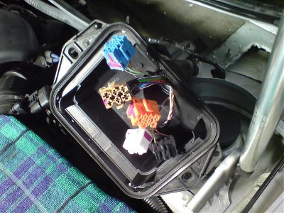

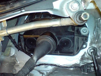

Hey ich hatte das selbe Problem. Nicht beim R, bei meinem Jubi GTI. Golf IV. Erst beschlagene Scheiben und muffig, modriger Geruch. Dachte auch erst Klima. Nach ein paar Wochen war dann der Fussraum Fahresseite komplett nass. Die Dämmatten hatten sich total voll gesogen.
Ab zum :) und gefragt was man da machen kann. Der sagte alles raus und trocken legen. Kosten ca 600,- 8-(. Die Dämmatten habe ich an einem Wochende selber neu gemacht. Scheiss arbeit, war alleine. Der ganze Teppich musste hoch und die Matten drunter geschoben werden.
Nun zur Ursache:
Da war unter der Wischerabdeckung(Fahrerseite) ein Deckel, um die Kabel in den Sicherungskasten zu führen, der ist undicht geworden. Das Teil kostet keine 10€, aber mit Einbau 200,-8-(. Lt VW ist das eine Kinderkrankheit. Habs mir geklemmt. Alle Kabel müssen aus den Steckern geschoben werden, durch den neuen Deckel und dann wieder in den Stecker. Das dauert, aber nicht mit mir.
Ab in Baumarkt und ne Tube Sanitärsilikon gekauft. Wischer mit Gestänge und Motor raus. Dann ist Platz. Deckel ab und die Stecker abgezogen. Mit Alkohol oder Silikonentferner Kante sauber gemacht, Silikon drauf, nicht zu wenig. Habs auch zwei mal machen müssen. Und alles wieder zusammen bauen. Am besten in der Garage über Nacht trocknen lassen.
1.Der Deckel von unten nach dem öffnen
2.Der abgedichtete Deckel
Gruß Jens
