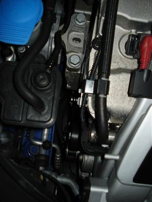

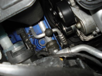

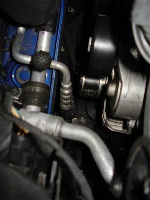

Ein paar Bilder von den Anbauteilen links vom Motor habe ich mal gemacht. Vielleicht kannst Du mir sagen, wo da die Pumpe ist.
Danke schon mal :)).

Der Motor wird nur im Bereich der Brennräume zu heiss. Das merkst Du von aussen nicht.
Die Pumpe sitzt unter der Ansaugbrücke vor dem Motor. Die siehst Du so nicht, nur auf der Bühne von unten. Ist ein schwarzes längliches Teil mit zwei Wasseranschlüssen und nem Stecker.

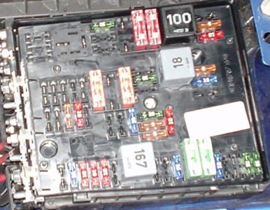

so, nächster Versuch :). ich war am Auto und habe Informationen besorgt. Es ist ein BUB Motor und die Sicherung 15 (10A) gibt es und sie sieht auch OK aus. Das Relais mit der Nummer 449 gibt es nicht. Es sind 3 Relais vorhanden und ein Relaissteckplatz (R3) ist leer. Ich habe ein (sehr undeutliches) Foto erstellt.
Sidney71

Beim alten BUB Motor trägt da Relais die Bezeichnung 100.
Zieh mal die Sicherung 15 raus und guck se Dir genau an ob die OK ist.

Ich war noch mal am Auto und habe mal das Relais 100 herausgezogen und mir angesehen - sieht für mich normal aus. Dann habe ich mal die 10A Sicherung 15 gegen eine andere 10A Sicherung getauscht - keine Änderung. Egal ob ich die Zündung oder den Motor an und wieder ausschalte, es ist danach nichts im Motorraum zu hören. Das ist schon sehr komisch. Ich bin mir sicher, daß mir gleich nach dem Kauf aufgefallen wäre, wenn da eine Pumpe nachgelaufen wäre.
Muß ich wohl wirklich noch mal zu VW.

Hi.
Wo ist denn bei Dir das 2. 100er Relais eingesteckt? (siehe mein Bild oben). Wofür kann das zweite Relais denn sein, ich habe doch fast alles, was es für den Wagen gibt?
Tut mir leid, daß ich Dich nun auch noch verunsichert habe. Das beweist nur wieder - man sollte nicht in Autoforen lesen *lol* .
