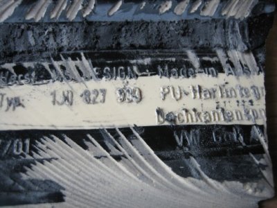

Habe bilder gemacht !
Das was auf dem bild zu sehen ist ,ist mein alter spoiler den die geschrottet haben ! also ich frag mich welcher gewaltmensch das war !
Die Betriebserlaubniss is die von meinem neuen Spoiler ?????!!!
Hab versucht die nummer von meinen originalen spoiler aufzunehmen.Das is irgendwas mit 1J0 827 939
Die schw.. haben mir nen anderen spoiler verbaut !!!
Bitte sagt mir das die sch.. gebaut haben dann weiß ich wenigstens das ich net irre bin ?!
