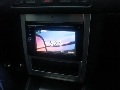

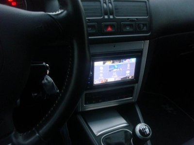

hallo hab mir das avic d3 mit usb anschluss eingebaut ...
es passt perfekt ins auto und es macht auch spass damit zu "arbeiten" :)
wolte wenn was neues haben und mir kein altes navi einbaun :)

Sieht sehr geil aus und sehr passgenau:great:
Wie teuer ist den das Navi, wen ich fragen darf?

1300 € + 100 € canbusadapter /kabelbaum
damit du nicht alle kabel neu legen musst
80 € für USB abschluss
30 € für ipod kabel
und dann halt noch fürn ipod der kommt aber erst später .
wie
Zündplus
gala signal
usw.
das raido ist überigends für ein ipod super geeignet
filme gucken ist top quali .. liesst sogar divx

jop ist eigendlich relativ easy :)
hat bei mir aber 2 wochen gedauert weil immer wieder was gefehlt hat :D
und es wa über die weihnachtszeit ..
hatte erst ein kabelbaum wo ich alle kabel einzelnd legen musst .. da lass ich vom canbus adapter bestellte diesen mit kabelbaum und dann ging das auch alles recht fix :)
GPS empfänger vorne aufs amaturenbrett und ich hab immer voll empfang ...

mit 4 stück hiervon .
4 stück kosten 4 € glaub
die ganze konsole musst du nicht ausbaun .. radio raus .. dann die alte radiohalterung hinten und unten raustrennen weil sonst hast du nicht genug platz für denn ganzen kabelbaum der dabei ist .. das ist nicht wenig :D
