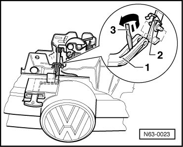

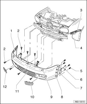

Ich hoffe ich kann dir damit helfen
Bei Fragen, schreib mir ne PM :great:

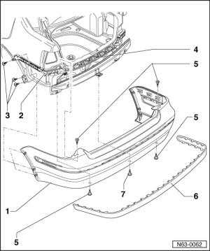

@Oliver: Hast du für die hintere Stoßstange auch eine Zeichnung?
Weil bei mir sitzt die nämlich nicht richtig und ich möchte die gerne mal neu ausrichten.
Vielen Dank im voraus:great:
Gruß Diesi

Nuuu klaaaahhhrrrr :)

Ja ich will da was ausbauen deswegen wollt ich mal wissen wie ich die runter bekomm die Stoßstange :)
@Oli. Danke besser kann mans ja net mehr beschreiben
