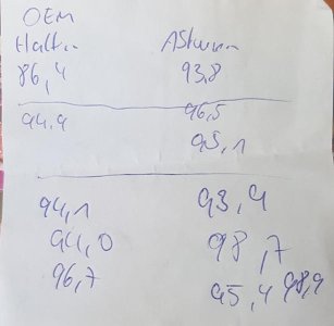

Hallo,
Also wie ich geschrieben habe, war mich an 07.06 bei der Firma Zinram gewesen wegen der Überprüfung der AGA.
Wir haben auch die orginal AGA gemessen. Außerdem haben wir, was wir gemessen haben aufgeschrieben (siehe Anhang)
Zur Erklärung, Die Linke spalte ist gemessen bei gehaltener Drehzahl ca 4725, die rechte spalte ist gemessen bei 4725 und schlagartig runter vom Gas.
Gemessen wurde mit ein geeichten und kalibrierten Mikrofon, so wie es auch die Dekra prüfstelle hat, wo die AGA ihr Abnahme bekommen hat.
Die gemessene OEM AGA war zur messung warm ( ca 88km)
Außerdem hat Herr Zinram mit ein Endoskop in die Dämpfer geschaut ob evtl die Wolle ausgebrannt ist oder ähnliches.
Das war aber nicht der Fall, weder im MSD noch im ESD. Alles war tip top inordnung so wie es sein soll. Auch meine Kats haben wir angeguckt, die sehen auch sehr gut aus, es hat sich nichts gelöst oder ähnliches.
Also haben wir dann umgebaut und meine Zinram gemessen.
Wir haben jeweils immer gemessen, Drehzahl gehalten und 3mal auf Drehzahl und vom Gas runter wie die Polizei misst.
Die Werte seht ihr ja im Anhang.
Außerdem kann man dieses Mikrofon auch so umstellen, das es die höchsten Frequenzen misst, aber so wird normal nicht gemessen.
Im großen und ganzen ist die Zinram absolut im toleranz bereich. Ich habe 92 Db eingetragen, also darf ich bei 5 Db toleranz maximal 97 haben.
Der Wert 98.7 da war ich etwas über Drehzahl, bei dem Wert 98,9 wurde das Mikrofon so eingestellt das es die höchsten Frequenzen misst.
Unterm Strich passt also die zinram von den Db Werten.
Der Verdacht liegt nahe, beweisen kann ich es nicht, das die Polizei bei mir kein geeichtes Mikrofon hatte.
Wie ich aber nochmal zum Polizei Revier musste zur erneuten messung mit der OEM AGA kam ein Wert von 93,5 Db raus, bei Zinram kam ein Wert von 93,8 Db raus. Evtl war das Mikrofon auf dem Revier geeicht? Wie gesagt beweisen kann ich es nicht, nur eine Vermutung/Verdacht.
Somit ist die Zinram wieder unter mein Golf.
Außerdem, für das Standgeräusch gibt es keine gesetzliche Regelung, das standgeräusch legt damit in mein Augen der Hersteller fest.
Was absolut zu 100% passen muss, ist das fahrgeräusch, da gibt es auch keine Toleranz.
Der Herr Zinram sagte auch, die Polizei muss so messen, das die Drehzahl gehalten wird, das Mikrofon muss auf ein Stativ stehen, und es sollte da gemessen werden wo die Umgebung relativ leise ist und nicht an einer stark befahrenen Straße oder ähnliches.
Außerdem das Mikrofon sich zeigen lassen, und gucken ob es geeicht ist. Vor allen auch gucken ob die Eichung nicht abgelaufen ist :D
Der TÜV misst auch so, das die Drehzahl gehalten wird, wen man nämlich schlagartig vom Gas geht, wird die AGA lauter durch dieses "schnattern" was vom abtouren kommt.
Das ist somit das Ergebnis vom 07.06
