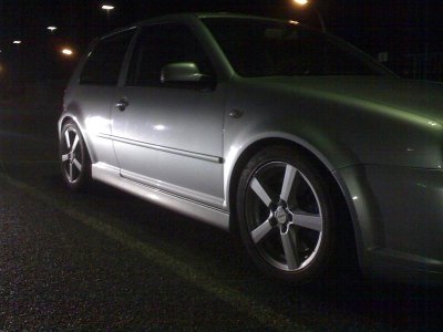

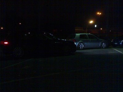

Habe eben diesen R auf einem Parkplatz entdeckt... Mich würde interessieren, wieviel der ca tiefer ist?
50mm Federn - oder Gewinde ?
Habe vorne Radkasten - Reifen Abstand geschätzt ca 1 - 1,5 cm ...
Anbei die Fotos
viele grüße

Vorne find ich in ned extrem tief .... nur hinten. Denke ist ein Gewindefahrwerk ...;)

...die Felgen sind ja mal hässlich :sus:
  • Wieviel tiefer? Bilder vorhanden Beitrag #4
grissly_7
hahaha ... Du bringst es wieder mal auf den Punkt, auch wenn das nicht die Frage war .... :):)

Sind Winterräder..:p

Ich würde sagen, dass es 50er Federn sind und nen Zementsack im Kofferraum liegt......:D

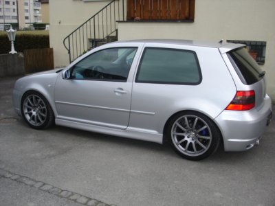

Tieferlegung
So 320 mm Radmitte zu Kotflügelkante.
Hinten ist die Komplette Verstellung weg dazu sind gekürzte Federn drin.
Ist so zimlich einer der tiefsten bei mir in der Region.
Evtl verbaue ich den hinteren Verstellring wieder den das ist sehr gefährlich ohne da dedi feder bei entlastetem Zustand lose drin ist.
KW Schweiz gibt die Adapter nicht mehr raus so das man ohne verstellung fahren kann.
Warum konnte er mir nicht sagen.
Das problem ist hinten das er schon fast am Anschlag ist 1 person und hinten Federt nichts mehr und darum denke ich werden sie die Federn nur mit Verstellung ausliefern.
