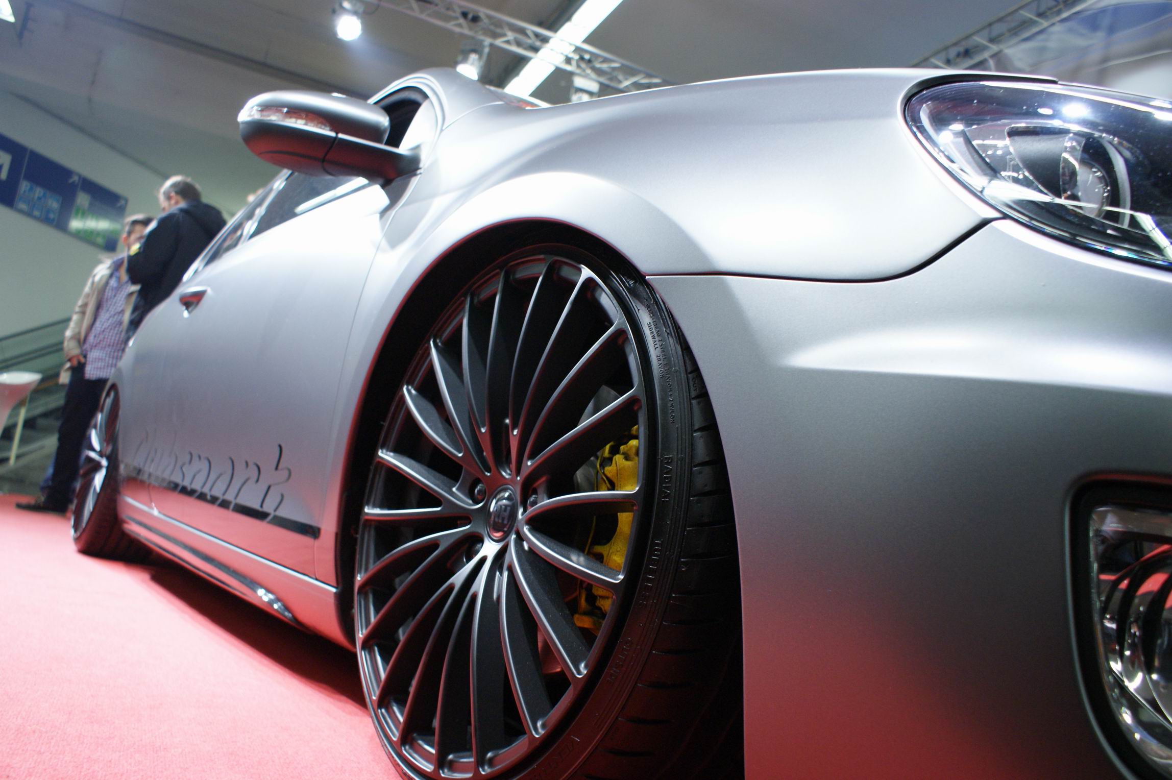

hab im GolfV Forum gelesen dass man die 20 Zoll in 8,5 und ET47
ohne Arbeiten an der Karosserie fahren kann.
Weiß da jemand mehr?:great:
Musst dann aber 235er fahren. Oder du kennst einen beim Tüv der dir die vordere Achse Ablastet damit du 225er fahren kannst. Dann dürfte es gehen

Einer im 6er Forum hat dieses RH Multispoke drauf !
HAMMER

ja die sehen fast identisch aus wie die Corniche:great:
die kommen sicher mega geil in 20 Zoll auf meinem .:R:D:D

@tomm
hab eben geschaut, die RH gibt es nur in 9*20 für den .:R*noahnung*
Und dazu sind sie teurer wie die Corniche Le Mans ;)
Gibt es von dem 6er keine Bilder wo man sie von der Seite gescheit
sieht?
Wenn ich sie mir hole werden sie eh lackiert, schwarz auf schwarz find
ich nicht so gut.

hey da es hier am ehsten hinpasst und ich kein neuen fred aufmachen will, kann man jemand sagen ob die 19" omanyt vom phaeton auf den dicken passen ohne was an der karosse zu machen? finde leider auch keine bilder, die haben alle nur die 18" omanyt drauf... weiß nur dass die 9x19 sind... also passen die???
  • wie findet ihr die? Beitrag #54
der .:Rens
der .:Rens
07.10.2007
805
205
9x19 ET40 richtig? Wird eng werden, mit einer Tieferlegung eher nicht...
Probiere lieber Omanyts vom R36 Passat zu bekommen.
Waren glaub 8x19 ET 44. Da ein paar 225er Reifen drauf > :great:

ja richtig ! wusste garnicht dass die beim r36 schmaler sind... aber das wär ja super... find die super, schön schlicht und wirkt auch richtig groß... fahre zur zeit asa gt2 in grau/silber will aber bald mal was neues. ist halt schwer zu finden die omanyt in 19... aber danke erstmal für den hinweis:great:
  • wie findet ihr die? Beitrag #56
9x19 kannst du bei originalen kotis vergessen, da du mit der ET noch etwas runter gehen musst, um platz zum dämpfer zu haben!
