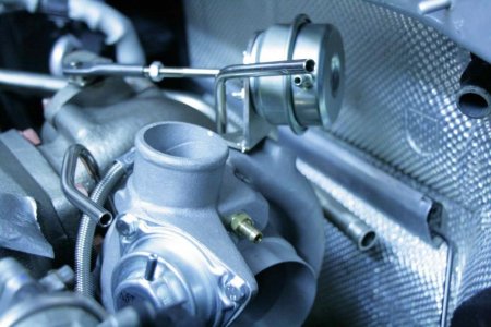

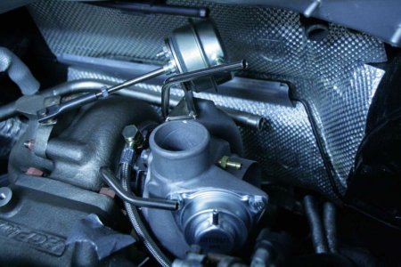

Hi zusammen,
wer von Euch hat einen GT30(76) Lader im 4er R32 verbaut und kann mir kurz einen Tip geben?
Und zwar geht es eigentlich um den Wasseranschluss am Lader. Momentan ist es bei meinem Wagen so verbaut, dass vom Wasseranschluss am Lader mit Hilfe einer Hohlschraube und Stahlflexschlauch an dieses Plastik T-Stück an den Serien-Wasserkreislauf angeschlossen ist:
Das Teil sitzt vor der Spritzwand und verbindet ebenfalls den Schlauch, der zum Wärmetauscher in den Innenraum geht.
Problem dabei ist, dass ich die Verbindung zwischen dem Stahlflexschlauch und diesem Plastik T-Stück nie ganz dicht bekomme, weil sich der Stahlflexschlauch mit dem Plastikinnenleben immer auf dem Plastik T-Stück dreht. Da kann ich die Schelle so fest ziehen wie ich will...
Wie machen HGP oder andere Tuner das? Ich meine ich hab teileweise schon Bilder im Forum gesehen, dass dort ein normaler Gummischlauch draufgeht, aber wie ist dieser mit dem Lader verbunden? Vermutlich auch über ein dünnes Wasserrohr, wo der Gummischlauch dann drauf geht, oder?
Hat jemand die Möglichkeit mir mal ein Foto zu schicken oder mir ein Tip zu geben, was ich für eine Hohlschraube und Wasserrohr braucht um diesen dummen Stahlflexschlauch rauszuwerfen?

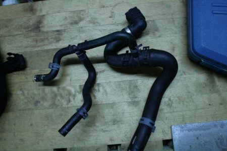

Tach auch,
hab im Moment keine besseren Bilder.
mache mal noch welche vom T-##stück.
Gruss jens

Hi Jens,
vielen Dank!
von dem T-stück brauche ich eigentlich erstmal noch keine weiteren Bilder...
Ist das richtig, dass:
Nr.1 Wasser
Nr.2 Öl
Nr.3 Wasser
ist?
Wenn ja, dann ist Nr. 1 die Seite, die mittles Gummischlauch an das plastik T-Stück geht, oder?
Grüße Thorben

Hi,
jau ist korrekt so!
hoffe du bekommst alles hin!
Gruss Jens
