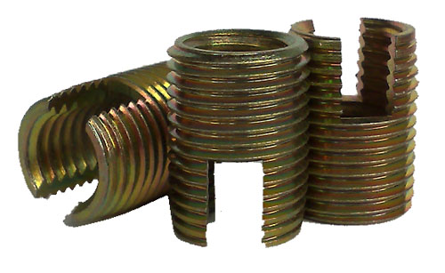

Kann es sein dass Stahlgewindehülsen die Version von Spurverbreiterung sind die einfach angeschraubt werden und bei der man wiederum seine Originalschrauben, die man auch vorher verwendet hat dann 36° versetzt zu den Innengewinden der Achse in die Spurplatte einschraubt?
solche Hülsen eben...

nein bei meinen werden die schrauben komplett durch die Platten geschraubt ohne diese komischen hülsen

also mit den hülsen das habe ich noch nie gesehen*noahnung*
kenne es nur so entweder längere schrauben die durch die distanzen gehen oder
die distanzen werden direkt an die nabe geschraubt und die felgen mit originalschrauben an die distanzen.
