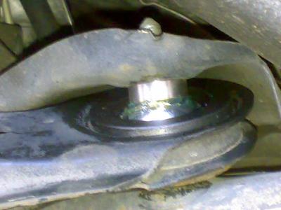

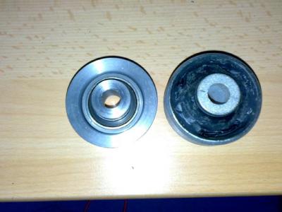

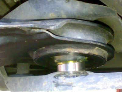

Also ich habe bei mir Unibal gelenke im Querlenker verbaut, werde dennoch demnächst von den Blech auf die Gussquerlenker umbauen, wo dann auch wieder Unibalgelenke rein kommen.
Hier aber mal paar fotos zu den Unibal gelenken.
Sind eigenanfertigungen.
Von den domlagern muss ich erst noch fotos auf meine HP stellen bevor ich sie hier anzeigen kann, da ich nicht direkt von der festplatte hochladen kann.
